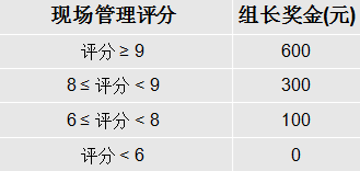

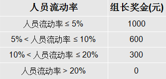

班组长其它奖金的计算
除每日完成当组生产任务外,组长仍需保证生产现场的整洁、规范,同时也需控制当组员工流动率。
1.现场管理奖由生产经理(或厂长)每周进行1次现场评估,满分10分,每月进行一次汇总;
2.人员流动率由人事部门每月进行统计汇总。
