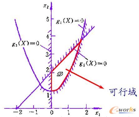

3、约束条件:对设计变量的取值加以某些限制的条件称为约束条件。约束条件通常分为边界约束和性能约束。边界约束,也称为常量约束,表明设计变量的允许取值范围;性能约束,也称为约束方程,是以选定的设计变量为自变量,利用几何关系、设计规范…建立起来的函数式,用以限制某些设计性能。
PS:可以利用一定方法将约束形式相互转变。同时,在所求解的问题中,有时并无约束。
4、设计空间及设计可行域:为便于分析、研究,应用矩阵向量的知识,可将设计模型转化为设计空间,并在此空间内,讨论择优过程。设计可行域是设计空间的一个局部。
PS:设计空间中的每一个点,都唯一地确定了一个空间向量,实际上代表了一种具体的设计方案。
