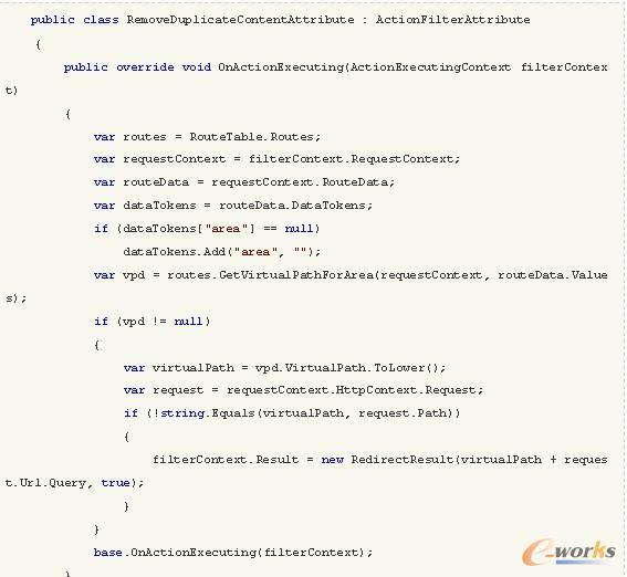

要解决这个问题,一个办法是使用IIE URL Rewrite Extension,但是它配置起来挺复杂的,所以在这里我们来利用MVC自己的特性来解决这一问题(通过注册全局的filter),添加如下class:

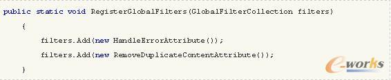

然后在Global里注册filter就可以了:
我们来解释一下:
首先,RemoveDuplicateContent filter获取当我的RequestContext和RouteData,然后判断如果当前没有使用Area的话就为DataToken添加一个空值,这一点非常重要,因为如果不加的话,后面再使用Area特性的话就会出错。
接着,该filter通过RouteData获取虚拟path,然后toLower一下转换成小写。
然后,和当前request的path进行比较,如果不一致就重定向到小写的虚拟path上,这样,搜索引起就能识别当写多个请求其实都是对应到你的虚拟path那个真实的地址上,也就是说唯一对应那个action的地址上,以此来做到一个地址对应一个内容。
