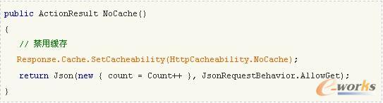

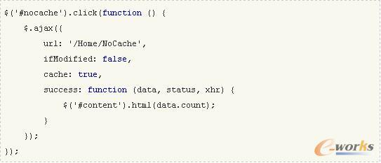

服务器端响应里设置No-Cache
服务器端为王,如果服务器端明确定义了response响应不能被缓存的话,jQuery也无能为力。ajax里的cache选项将被忽略。
JS代码:
C#代码:

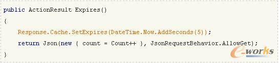

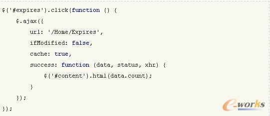

服务器端响应里设置过期时间
服务器端设置过期时间用于缓存数据,该条目在客户端将依据过期时间被缓存。
JS代码:
C#代码:

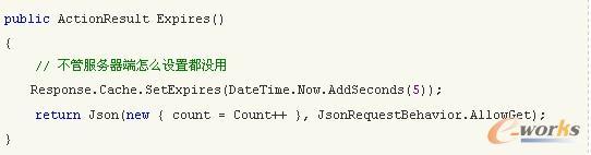

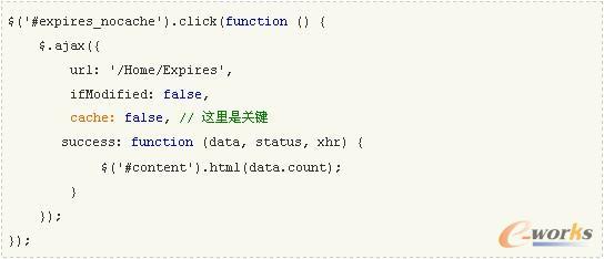

客户端从来不缓存数据
客户端决定每次都要最新的数据(不能使用缓存),也就是说ajaxi里的cache选项设置为false,不管服务器端如何定义,jQuery每次请求的URL地址都是唯一不同的,目的是每次都获取最新的内容。
JS代码:
C#代码:

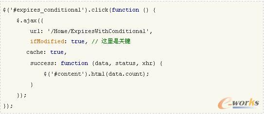

服务器端和客户端使用Conditional Gets功能验证缓存数据

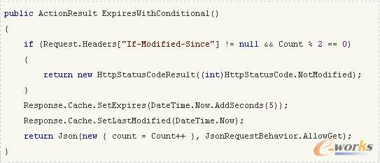

客户端将条目放在缓存里,在过期之后重新验证。服务器端必须实现Conditional GET功能(使用ETags或者last modified的header)。
JS代码:
C#代码:
上述MVC action中的代码只是一个例子(非真实代码),在真实的实现中,服务器端应该能够知道数据自从上次响应以后是否被修改过。
