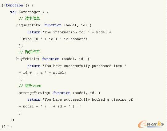

我们来通过车辆购买程序来展示这个模式,首先定义车辆购买的具体操作类:
来看一下上述代码,通过调用函数来简单执行manager的命令,然而在一些情况下,我们并不想直接调用对象内部的方法。这样会增加对象与对象间的依赖。现在我们来扩展一下这个CarManager 使其能够接受任何来自包括model和car ID 的CarManager对象的处理请求。根据命令模式的定义,我们希望实现如下这种功能的调用:

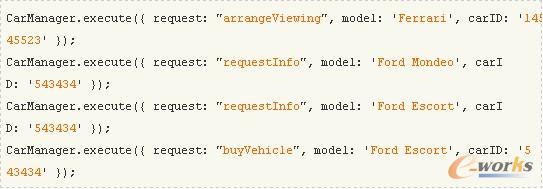

根据这样的需求,我们可以这样啦实现CarManager.execute方法:
改造以后,调用就简单多了,如下调用都可以实现(当然有些异常细节还是需要再完善一下的):
