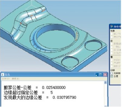

1、从其他软件导入的模型,常因质量不好带来诸多问题,如不能抽壳、倒圆角、加工出问题等。

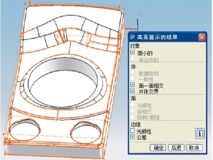

2、遇到圆角问题多数会考虑用网格面重做,但仔细一想,既然是圆角面,何不重新倒一下呢?因为进来时已经缝合好,那就把面析出来。
3、先把析出的圆角面移到其他层,将面扩大后延伸。
4、修剪一下再缝合。
5、参照原来的圆角面。倒出同大小圆角(RS/R4.5)

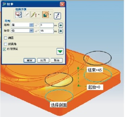

6、利用原来的片体边缘,拉伸,布尔减,把两个孔做回去。
7、参照原来的片体,倒出同大小圆角
8、分析一下,原来存在的问题已解决,如果想公差再小点,可以把原来的面再修复一下。

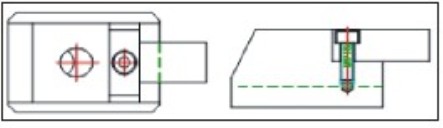

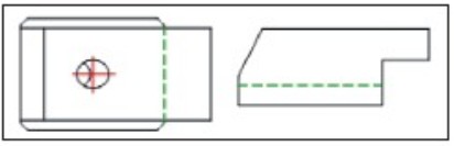

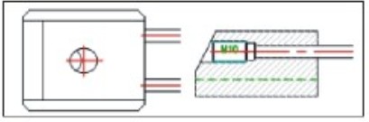

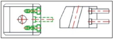

滑块头部入子的连接方式由成品决定,不同的成品对滑块入子的连接方式可能不同,具体入子的连接方式大致如下:
    方式一:滑块采用整体式结构,一般适用于型芯较大,强度较好的场合。
    方式二:采用螺钉固定,一般型芯或圆形,且型芯较小场合。
    方式三:采用螺钉的固定形式,一般型芯成方形结构且型芯不大的场合。
    方式四:采用压板固定适用固定多型芯。

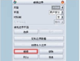

    在平面铣加工操作中,往往会出现如图1所示的情况。
图1
    对于这样的刀路,要做一点延伸,否则会影响加工效果,可能有人会画出一条线来做延伸,事实可以直接在刀路里设置:
    1选好开放边退出去,然后再进到如图2这个界面来。
图2
    2点编辑进入如图3界面:
图3
    3点取起点进去如图4编辑界面:
图4
    4注意选取如图所示参数,确认退出。
    按照同样的方法处理终点,然后退出,得到如图5所示延伸效果。
图5
    最终得到如图6结果:
图6
    这个方法用在精铣一些实际上比图纸要大上一点的工件上,会有很好的效果。
