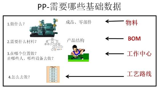

SAP系统实施笔记之一:PP模块制造主数据管理若干问题

二、工艺路线与工作中心基本说明
SAP系统要求,所有成品和实件半成品据需要搭建工艺路线,而且成品的工艺路线必须将其项下实件半成品之外的零件、部件的工艺和工时包含进来(机加工工序将工时填入机器工时,装配工序将工时填入人工工时):
l  工厂代码:指该道工序在哪个工厂生产。如果还没有工厂代码,可以用描述代替,待ERP完成编码规则后进行修改。
l  工序序号:用102030…表示,10代表第一道序;20代表第二道序,以此类推。
l  工作中心:指该道序所在的车间、工作场地。工作中心的定义可以根据企业的具体核算要求来定义的,它可以定义为车间、单台设备、加工中心,甚至是一个班组或个人。具体定义要在ERP实施过程中蓝图设计阶段确定。期初数据准备可以按最细化的设备来定义,如磨床,待ERP实施时再进行归并。
l  工序控制码:指系统如何控制该道工序。也就是工序的性质,标准工序、外协工序、检验工序等。
l  人工时间:指该工序的人工工时(单位:分钟)。人工时间包括工人换工装、换刀、装、卸等实际消耗时间,还包含机器运转的同时工人的等待时间。对于装配工序就只有人工时间了。
l  机器时间:指该工序的加工工时(单位:分钟)。
l  其他时间:其他计费的时间(单位:分钟)。
l  工人数:参与该工序操作的工人人数。
l  是否外协:如果该道工序需要外协,标注“1”或“X”,否则置空。
l  基本数量:即所有时间是以基本数量为单位,如每十个为一组进行生产。
l  特性:该工序为检验工序所用到的检验特性。

SAP系统中的BOM,通常是针对制造BOM而言(虽然,其也有可选BOMBOM版本等概念),它包括了生产某种产品所需要的所有组件和对应使用数量的信息,同时还可以规定成品的基本数量和项目库存地点、是否与成本相关等属性。从设计BOM转换到制造BOM,除了产品结构因素,还需要综合考虑产品制造过程中的加工工艺(主要体现在工艺路线上)和装配工艺(会直接影响BOM结构)并补充相关属性。
