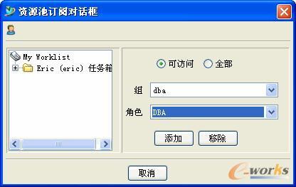

在“我的工作列表”窗口下,选择“工具”→“资源池订阅…”会打开“资源池订阅对话框”

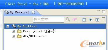

选择要订阅的组和角色,单击“+”,资源池会添加到“My Worklist”中

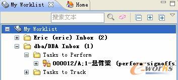

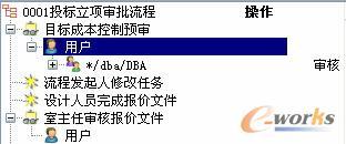

如果我们在新建流程指派任务时,不是指派给某个特定用户而是指派给一个组或角色时,此时这个任务会在订阅该组或角色资源池的所有用户的Inbox中出现。本示例将流程的某个任务指派给dba组的DBA角色
流程发起时,在订阅dba组DBA角色资源池的所有用户的Inbox中出现新任务。

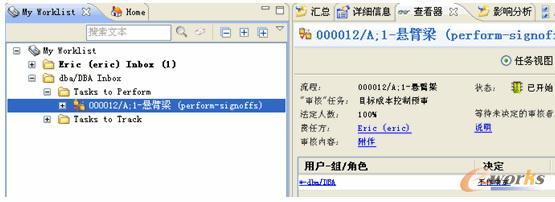

选中任务→查看器,可以在“任务视图”中查看任务信息

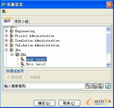

单击“*-dba/DBA”,弹出“委派签发”对话框,可以将任务指派给某一特定用户(也可以重新指派给某个组),此时所有用户资源池中的该任务都将任务消失
