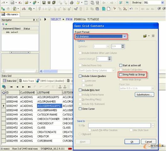

利用TOAD连接上数据库,访问某个表,我本机是选中表“T2TABLE”右键“Save as...” 为了解决中文乱码问题,所以选择类型为"XLS Instance",如果存在长数字型字符串被改变的问题, 请选中“String Fields as Strings”

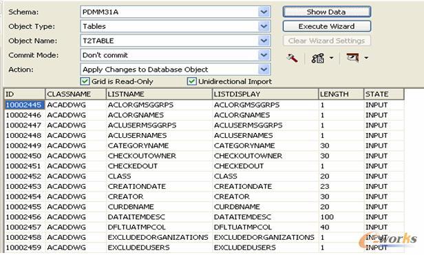

连接想要导入的数据库 ,然后Database->Import->Table Data打开了导入窗口,选择一个数据库表,点击Show Data按钮,可以显示表中的内容
点击“Execute Wizard”按钮,弹出“Import Wizard”窗口

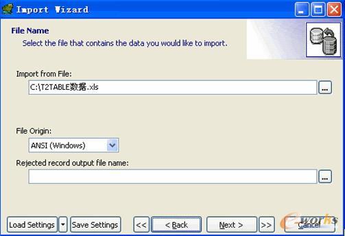

选择要导入的导入数据文件,“Next”

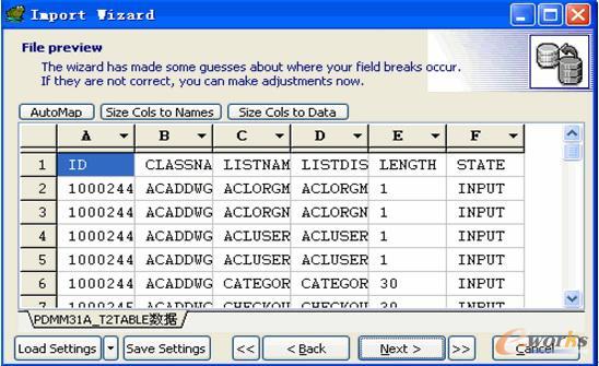

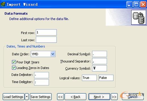

对导入的文件进行一些格式化调整,不调整默认即可,“Next”
文件预览,“Next”

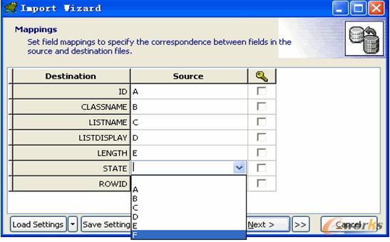

数据库表中的字段与导入文件中的数据列逐个进行映射,“RowID”可不填,“Next”

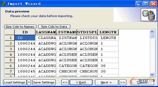

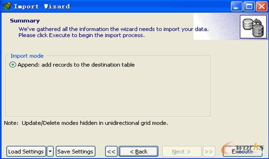

映射后的数据预览,“Next”
点击“Execute”按钮,文件中的数据则会追加到数据库表的尾部
导入完成后数据并没有保存到数据库中,我们还必须进行提交操作
OVER,大功告成!
