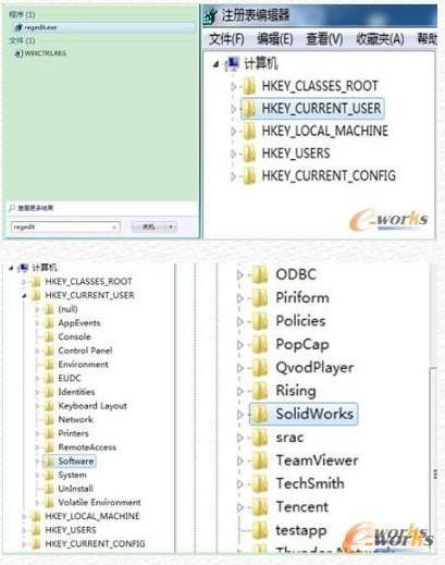

2.  进入电脑注册表(如果是XP系统,就进入:运行>>输入regedit>>回车),找到如下图的注册表信息
3.  将该文件以任意名字重命名或者直接删除(该项就是系统对于solidworks软件设置的注册表信息,重命名或者删除都是恢复到初始值)
    4.  退出注册表,重启软件。

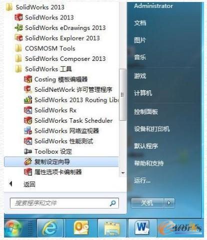

     3.  在开始菜单,所有程序中找到如下图的“复制设定向导”

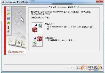

4.  点击该命令,进入到如下界面,点击下一步:

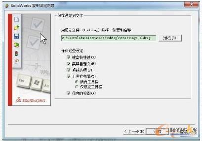

5.  进入如下界面,设置备份文件的保存路径:
6.点击完成,会在你所选择的目录下生成一个备份的文件,将此文件保留。以后遇到问题了,可以双击该备份文件,恢复数据至之前设置的状态。
