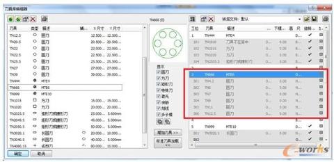

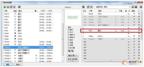

加载刀具
刀具加载清单现在正确显示多子模在主模具的位置。使用者可以,像从前一样,放置一把刀具在一个主工位或放在多子模工位。当刀具放在多子模工位时,相应的主工位将自动显示使用多子模。
相反地,如果一个刀具放置在本来多子模具的主转塔工位,那么多子模位置将不再显示。(下图工位3 )

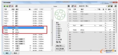

预加载多子模
主刀具文件可以包含预加载多子模装配(多子模的标准配置)。为一个多子模匹配多个预加载配置是可以的,甚至只有一个多子模是在转塔上的。
这些预加载多子模可以被加载到标准转塔,因此一次加载所有刀具——它们可以作为一个整体被移动到不同的转塔工位。

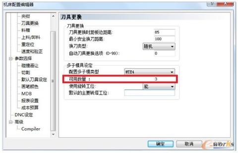

可用多子模数量值的设定
在机床配置编辑器里,可用多子模的数量是可以配置的。
