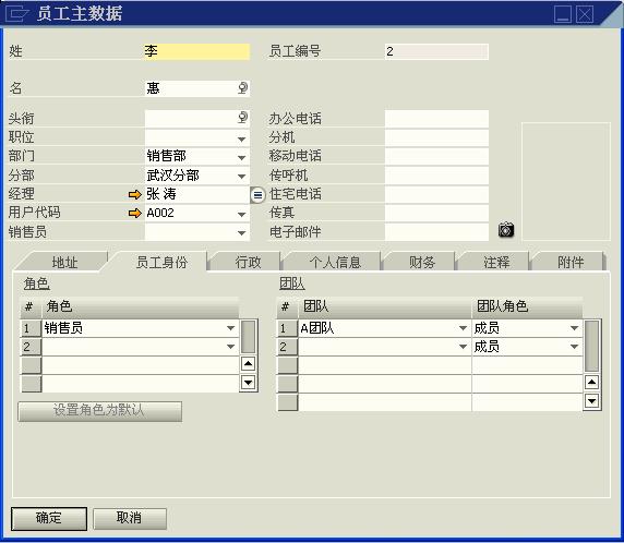

在SBO中可以对数据的权限按照层级关系进行很好的限制。这个在管理-系统初始化-权限-数据所有权许可里面可以设置。但是,设置这个的前提是要在人力资源-员工主数据里面对用户建立企业的组织架构图。所以,步骤如下:
1.打开人力资源-员工主数据,输入相关信息,比方用户A002是属于销售部门,武汉分部,A团队的,经理是A001。如下图所示:

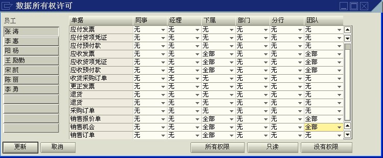

2.打开管理-系统初始化-权限-数据所有权,设置同事、经理、下属等组织关系的数据权限。如下图所示:
同事是指凭证的数据所有者与该用户(比如张涛)是同一个经理。
经理是指凭证的所有者是用户的经理。
下属是指凭证的所有者的经理字段是该用户(比如张涛)。
部门、分行、团队这些都是在用户主数据中定义的。
这里的权限分为三种:无(没有权限),只读,全部。

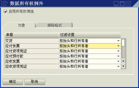

3.设置完数据所有权许可之后,并不是就能够使用这些数据所有权。还需要去启动它。这也是往往最容易被忽略的一步。打开管理-系统初始化-权限-数据所有权例外,启动所有权筛选。这里还可以设置要对哪些单据启动所有权。如下图所示。
这样,就可以对数据所有权进行管理了。
