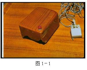

  当时还没有“鼠标”的名称,这个新型装置是一个小木头盒子,里面有两个滚轮,但只有一个按钮。它的工作原理是由滚轮带动轴旋转,并使变阻器改变阻值,阻值的变化就产生了位移讯号,经电脑处理后屏幕上指示位置的光标就可以移动了(如图1-1所示)。

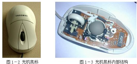

1)光机鼠标
  光机式鼠标的内部结构是由机械传动装置、位移传感器、按键、编码电路和连结线组成。
鼠标的按键数量及种类根据自身的市场定位而变化,不过基本都包括左右两个键。当我们点击鼠标按键是会听见清脆的响声,这是微动开关发出的声音,实际上鼠标按键功能是靠微动开关闭合(编码电路根据微动开关闭合后电位变化进行信号转换)实现的。有的鼠标根据不同需求还增加了中键,侧键,和滚轮,滚轮的结构原理和圆盘光栅差不多,上面布满了光栅通过阻挡红外线发射管的光线来控制屏幕上页面的移动。编码电路将光电转换装置传来的讯号进行对比,产生横、竖两个方向的移动讯号,再将各个按键和滚轮送来的讯号通过编码处理芯片进行编码,最后通过连接传输线,将讯号送到电脑的主机进行处理。
  经过多年的发展,光学机械式鼠标成为了目前技术最为成熟的一种鼠标,结构简单、成本低廉,到现在仍然是市场上的主流。

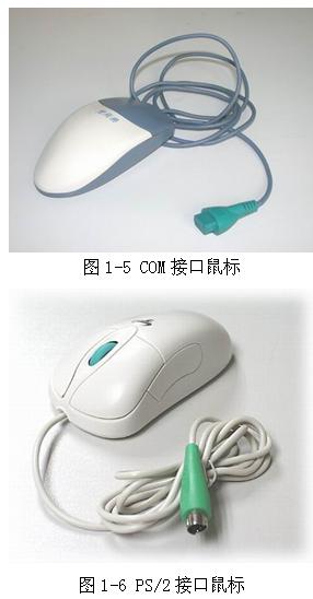

  鼠标按照与计算机的接口形式分可分为COM串行接口,PS/2接口,USB接口. 早期的鼠标并不是电脑的标准配置,因此和现在的鼠标有很大的不同,除了必须外装电源之外,还要安装特殊的适配卡,使用起来很不方便。后来出现了一种转接盒,通过它可以把鼠标连接到Parallel接口上。Parallel接口成为了鼠标与电脑连接的第一种接口。
  随着鼠标被广泛使用,在加上技术的发展,COM接口(串口)成了鼠标使用的第二种接口,与其它设备一样,鼠标也是使用9针连接接口。由于电脑的COM口本来就少,还要连接其它设备,所以很容易造成资源占用的问题。如图1-5。
  目前广泛使用的鼠标都是使用的PS/2鼠标,这种接口是IBM公司于1987年在PS/2系统上推出的,这也是被称为PS/2鼠标的来由。虽然PS/2系统最终没能得到市场的认可,但是其中的一些优秀设计还是被保留下来,比如它的PS/2鼠标接口,现在已经成了ATX主机板上面的标准配置,如图1-6。

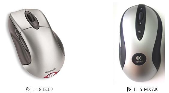

  上面是鼠标大厂罗技和微软旗舰产品可以看出,现在鼠标的外形都是由弧面成的。上图1-8和图1-9两种鼠标是专门为右手使用而设计的,是左右外形不对称的设计。这种是最符合人体工程学的鼠标设计。如今高档鼠标在设计时,先用红外线相机拍摄人的手在握着鼠标的时侯。所留下的余热。来确接触的部分。然后在改进该设计。

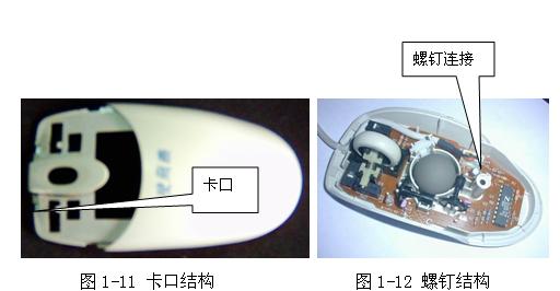

  鼠标的结构一般有三部分组成.上盖,按键,和下盖构成。上下盖的结合一般有几种方法。
  最常见的是螺钉连接还有卡口连接:
