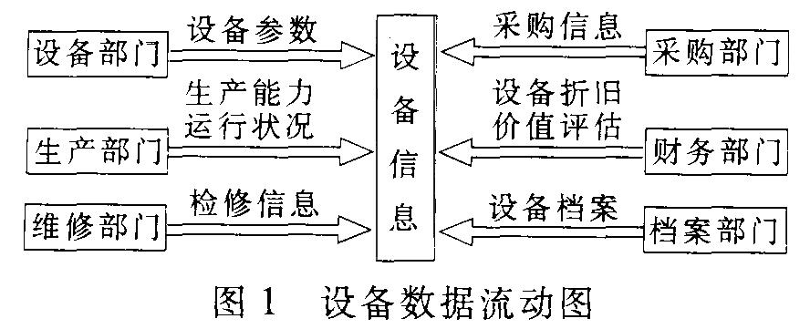

    设备数据涉及不同部门,如图1所示。采购信息是设备最初的数据来源,在采购过程中设备的属性信息逐步完备,形成设备的原始数据,是投入使用以后各部门操作信息的数据基础。设备投入使用时其技术参数和静态属性信息由设备部门检验和确定,并建立设备档案。设备启用后,其生产能力和运行状况、检测及维修情况、折旧及价值评估情况分别由生产部门、维修部门和财务部门记录相关数据和执行相关的任务操作。

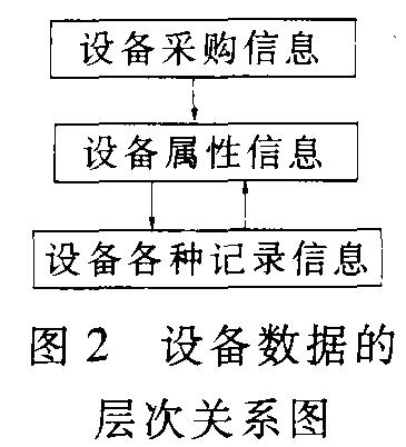

    按照信息采集的时间和方式,设备数据可分为三个层次:采购数据、属性数据和各种记录数据。采购数据,如计划数据、合同数据等在采购过程完成之后即作为历史记录保存,不会再有变动;相关数据,如设备的出厂日期、原值等记人设备属性信息;各种记录信息随时间不断增多,并且影响设备的动态属性信息,如当前原值及净值等。设备数据的层次关系如图2所示。

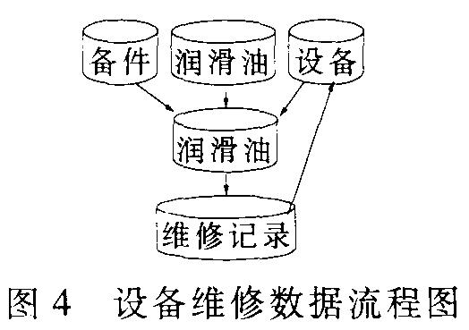

设备维修主要包括备件的更换、设备定期润滑以及设备的预防性检修和故障性维修。备件和润滑油均作为库存备件统一管理。备件与设备信息是维修计划的来源,维修计划由维修部门执行后,会产生维修记录,并将有关维修的最新信息返回给设备,以备生成下一次维修计划,保证设备按时检修,正常运行。设备维修的数据流动如图4所示。

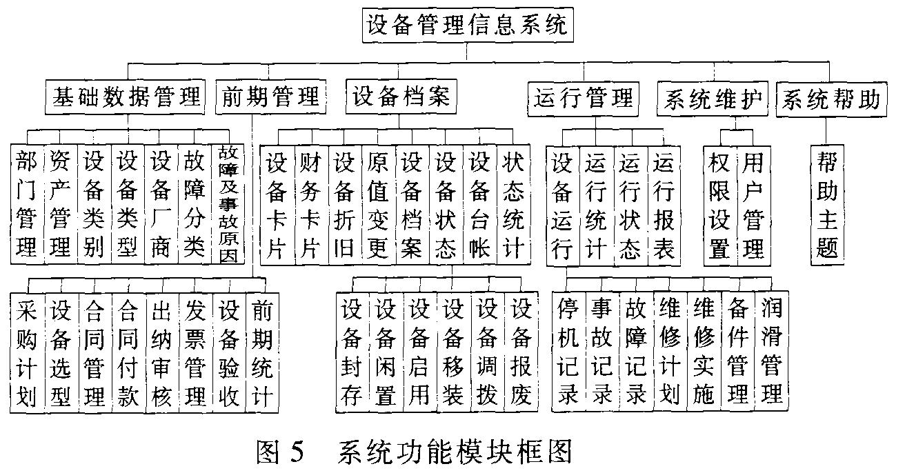

    系统功能主要划分为四大模块:前期管理、设备档案、设备运行、系统维护,每一模块又划分为几个子功能模块。其功能结构框图如图5所示。
