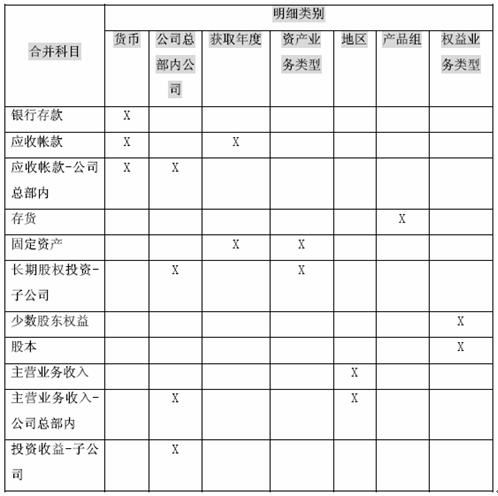

    对于每一个科目,我们还可以定义它的数据如何再向下明细。在确定科目明细分类时必须考虑的三个问题是:1 这样的分类能否满足合并中对帐和抵销的需要2 这样分类能否满足报表和管理的需要?3 这样分类在工作量和实际数据收集上是否可行?在下表中,我们举了一些例子:
    比如对于应收帐款-公司总部内这样的内部往来科目,选取按公司总部内公司分明细是为了满足内部往来对帐和抵销。按货币分明细,我们是想在对帐和抵销时区分内部往来的差异哪些是由汇率不同造成的,哪些是由原币金额不同造成的。再比如对于固定资产,按资产业务类型分明细是为了编制合并报表的附注:固定资产增减变化表。而主营业务收入按地区分明细是为了满足国际会计准则第14号《分部报告的会计信息》。

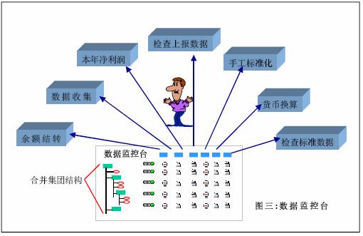

2.11.5 数据监控台
    我们知道,合并操作实际上可以分成两部分:首先完成数据从各子公司的收集,验证,补充,和标准化。随后进行公司总部内交易的对帐和抵销。两者分别在数据监控台(Data monitor)和合并监控台(Consolidation monitor)中完成。
    如图三所示,数据监控台是一种图形化的操作平台。在平台的纵向是合并公司总部的树状结构,数据的收集就是针对这些公司总部内公司进行的。在平台的横向是完成数据收集所涉及的各项任务(Tasks)。数据监控台上需要执行哪些任务和这些任务的先后次序可以在后台进行配制。在平台的中央则是反映各家公司和公司总部公司的各项任务完成的最新状况(Status)。这些状况包括初始,不相关,完成,未完成,出错,锁定,解锁等等。下表中,我们简要介绍一下几种有代表性的任务。

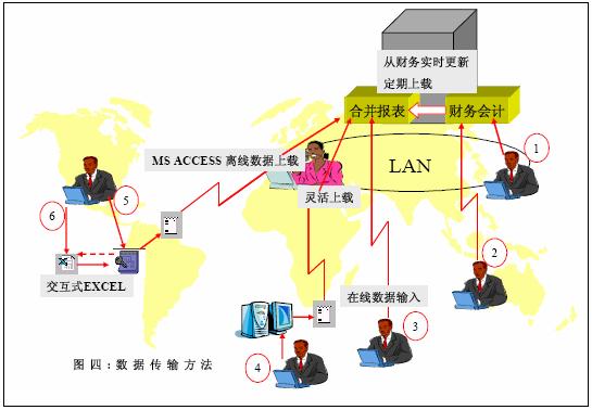

    在图四中,我们列举了一些在数据收集任务中,系统可以采用的各种数据传输方法,很显然数据收集是数据监控台的重头戏。
    图四的右上角代表SAP 系统,在系统中我们实施了财务会计和合并两个模块。①-⑥反映了六种不同的数据收集情况:
    情况1:某子公司用户通过局域网(LAN)和SAP 系统相连,而且该公司采用了SAP 财务会计模块。
    情况2:某子公司用户通过INTERNET,专线等等远程工具和SAP 系统相连,而且该公司采用了SAP财务会计模块。
    在上述两种情况下,系统通过集成实时更新或定期上载两种方式,将数据从财务会计模块自动传送到合并模块。
    情况3:某子公司目前还未采用SAP 财务会计模块,该公司用户可以通过INTERNET,专线等等远程工具直接登录SAP 系统。该用户定期地通过在线数据输入的方式直接将该公司的财务数据输入合并模块。这种方法要求在SAP 系统中维护这些用户适当的权限和对他们进行操作培训。在线数据输入的格式可以在后台灵活定义。
    情况4:某子公司在其他财务系统中进行日常核算,在该财务系统中设计接口程序将数据定期转换成一定格式的纯文本文件。通过电子邮件等通讯手段传送到总公司,随后灵活上载到SAP合并模块。
    情况5:某子公司在SAP 的离线外挂程序中输入财务数据,该外挂程序中的合并会计科目,科目明细类别,合并公司总部结构,数据输入结构,检查规则和SAP 中相同。输入完成后,通过外挂程序中现成的接口将数据下载成纯文本文件,传送到总公司后上载到SAP 合并模块。
    图五解释了这些外挂程序的生成过程:SAP 标准外挂程序,是用一些像ACCESS 这样的工具开发的,作为一种组件提供给用户,但是程序里还没有用户在SAP 中的客户化配置,如合并科目表,科目明细类别,合并公司总部结构,数据输入结构,检查规则等等。但是在SAP 系统和标准外挂程序中都有这些参数传递的接口程序,通过这些接口,可以很容易的将SAP 系统中的配置传送到外挂程序中,这样符合用户需要的外挂程序就生成了。这种做法和情况3 相比的好处是远程用户采用离线输入,不必直接登录SAP 系统,所以在权限维护,通讯等方面更为方便经济。
    情况6:情况5 中用户需要在外挂程序中输入数据,输入格式是固定的。通过SAP“交互式EXCEL”组件,可以进一步将输入格式,科目表等等主数据和参数,转化成EXCEL 格式,并按用户的需要修改格式。用户在EXCEL 中准备的数据直接保存入外挂程序数据库中,再按情况5 上传到SAP 系统中。情况6 甚至可以实现在子公司总部当地的局域网上,多用户多PC在交互式EXCEL中准备数据,集中存储在外挂程序数据库中,集中上传。
    对于大型企业公司总部来说,各子公司地理位置分散,数据平台和通讯手段不同,在实际实施中应当综合考虑这些因素,决定一种或多种方式实现数据收集任务。数据传输方法将作为一个重要参数保存在各公司的定义中。
