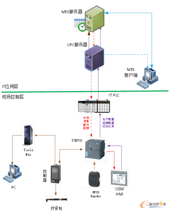

如下图所示,防错配置数据通过MES服务器>>OPC服务器>>IT PLC>>工位PLC>>RFID进行传递,在上线工位由工位PLC写到RFID上,并可在实际上线作业发生之前提前下载并缓存到IT PLC上,从而实现上线工位的松耦合。
当发动机到达装配工位时,工位PLCRFID中提取防错配置数据,然后与拧紧枪控制器一起执行拧紧作业,因此拧紧作业发生时也不需要与MES进行实时交互。
利用条码进行防错也非常类似,在上线工位为每个拧紧工位打印一张拧紧参数条码,然后张贴到随车单上,当发动机到达拧紧工位时,操作工扫描对应工位的条码,即可将拧紧参数传递给工位PLC
前面提到的IT PLC可以起到一个关键的数据缓存作用,即在上线作业实际发生之前,提前将上线所需的工单和防错配方等数据下载到IT PLC,这样在上线时,工位PLC直接从IT PLC获取数据,从而绕开了MES上层应用环境。
此外,IT PLC还可以起到数据上传的缓存作用,即设备PLC将业务数据(如过站记录和追溯数据)同步给IT PLC(工位PLC在普通作业工位将数据写到RFID,然后在同步工位将数据提取出来同步给IT PLC),然后由IT PLCMES系统可用时同步到MES服务器,这样对于工位PLC而言,它无须与MES服务器进行通讯,更加专注于装配作业本身。
