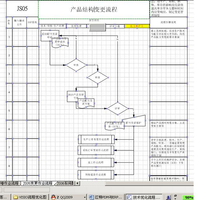

2ERPBOM的变更:
ERP本身支持替代BOM,但由于PDM不能支持,所以BOM变更是以PDM变更完后以发布该成品“新”的BOM为准。这时会有五种情况应以分别处理:
 一是BOM还在PDM
因为还在工程技术部门,为单一部门级数据,可以“任意”修改、调试;只属于PDM管理范围,所以只要遵守PDM要求即可。
二是BOM已发布到ERP,但ERP中没有使用。
即在实务管理中还属于工程技术部门数据,但在软件管理上,已经有PDMERP二面的数据,同时,ERPPDM导入的BOM数据有一定的ERP技术更改;所以如果此时变更,须先做PDM存货发布、ERP中物料(存货)检查,看对应的存货是否需要修改,然后重新发布更改后的BOM。(现在规定:PDMERP中的物料,只在新增状态下写入字段,修改状态下不会修改以前字段;但BOM是完全覆盖)。
三是老BOMERP中已经被MRP使用且正在计划阶段。
此时变更,除了要做第“二”种情况的技术性检查外,须确定计划阶段的该产品是以老BOM生产、采购,还是以新BOM生产、采购;如果是以老BOM生产、采购,则须发放采购、生产订单并保证对应子件为老BOM数据;如果是以新BOM生产、采购,则按照第“二”种情况执行即可;如果一部分按照老BOM、一部分按照新BOM生产、采购,则手工修改。
四是老BOM已在生产、采购中。
如果还是按照老BOM生产、采购,若采购订单已下即在途或到货,则直接录入入库单即可;若生产订单已下,如果已领料,则也不做修改、直接入库即可;若没有领料,则须核对生产订单中子件是否为老BOM要求的子件(一般情况为老BOM)。
如果按新BOM生产、采购,采购单刚下则采购须告知供应商看能否做采购变更,以尽量减少库存呆滞产生;若已到货甚至入库则尽可能考虑退换须防呆滞;如果需要下新BOM的采购单也须下新的采购单以满足生产。生产如果还未领料,则检查生产订单子件,进行修改成新的子件(新生的生产订单已为新BOM,已下的生产订单为老BOM),然后再做材料出库即可。如果已领料,则须办理退老料、领新料的二个单据,保证实务与ERP帐物一致。
五是老BOM已入库或销售中。如果按照老BOM销售,则不须改变,正常出库即可。但须做好实物的定置管理,以便知晓实物对应的BOM版本差异,保证出库准确。如果须改成新BOM,则须返工返修,在生产订单中做非标准生产订单,进行返工。如果是销售出去的还须更新,则须先入库再办返工再出库;具体情况具体分析。
3BOM的删除
