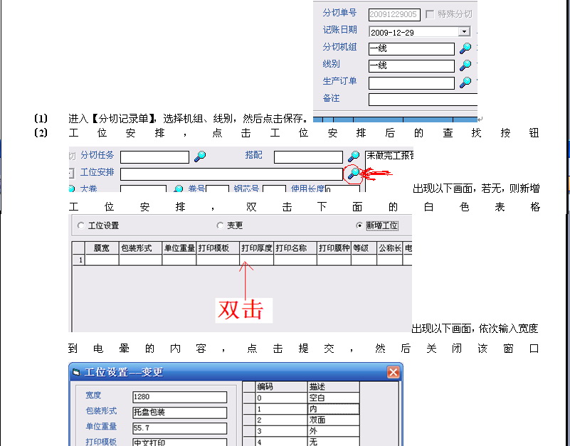

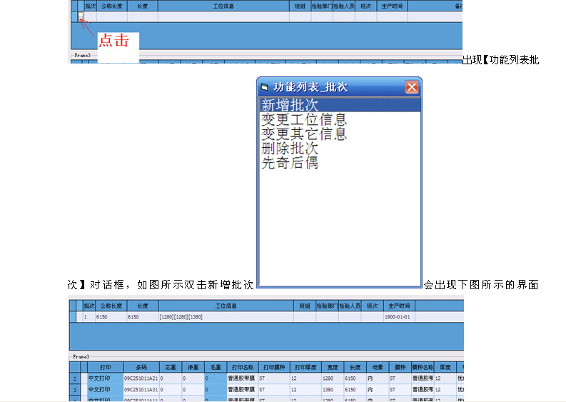

1、小条码生成

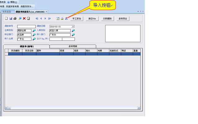

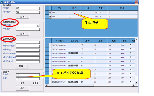

2、调拨单条码生成导入ERP

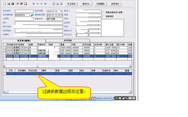

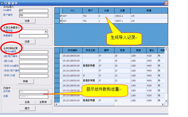

3、条码发货单导入生成

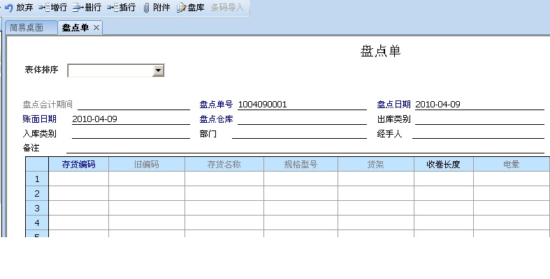

4、条码盘点单生成

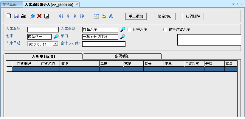

5、条码入库导入生成

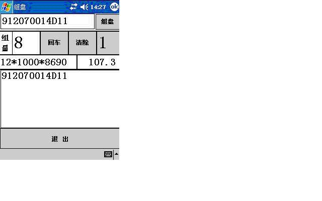

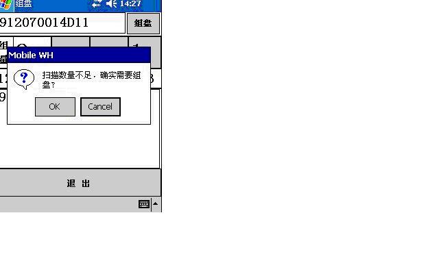

6.1组盘作业
主要功能是将托盘上的小件组成大条码。
11当数量没到“8时,使用“组盘”功能也可以组盘,并提示“是否组盘”如下图
组盘数量到“8”时,PDA系统会自动提示“数量已到,是否组盘”,用户可选择继续组盘还是按默认数量组盘。

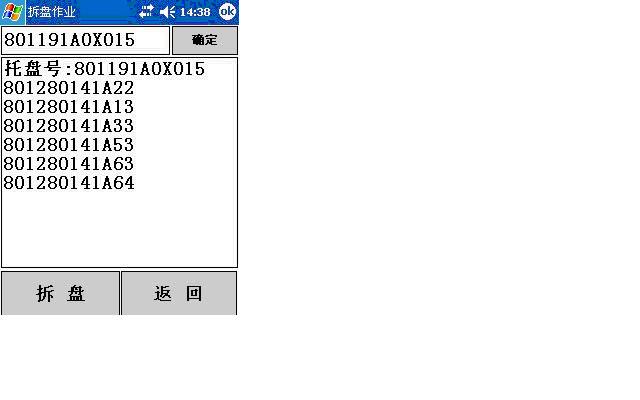

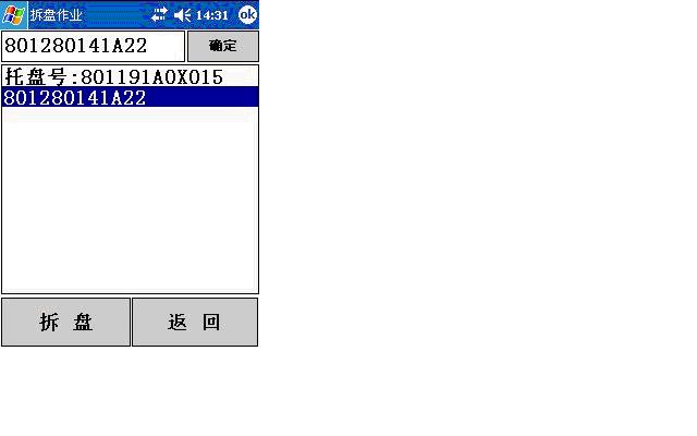

6.2拆盘作业
主要功能是将已组盘的托盘条码作废。
操作过程:扫描条码-à确认“拆盘”
3.1 扫描小条码如下图
3.2扫描大条码,如下图
