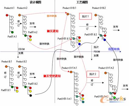

    在生产过程中会形成不同的加工批次,需要根据企业产品的特点搭建批次BOM。从管理的角度上,可以通过时间有效性、版本有效性、状态有效性、配置有效性和产品基线(快照)等来控制不同视图中BOM的演变。下图为设计BOM和工艺BOM演化过程及批次BOM搭建过程,如果不同批次BOM搭建时采取零件版本升级管理模式,则不同批次应严格按时间节点进行生效发版,譬如搭建完第一次批次1-10台基础BOM后进行生效发版(定版前应保证数据的完整性),再搭建11-20台基础BOM。批次BOM搭建应遵循如下原则,按照客户合同和订单要求,搭建完产品的设计BOM后,一个设计BOM可以对应一个或多个批次工艺BOM,每一批次的工艺BOM对应相应的制造BOM,还可以把批次工艺BOM和所对应的制造BOM合并成一个BOM,根据产品设计BOM直接搭建批次制造BOM。在不同的批次BOM中,批次BOM可能会使用同一个零件,可以通过版本升级的方式管理,也可采取变号的方式处理,变号处理方式可以解决同一时间段内搭建多个批次BOM,批次BOM中对同一零件引用的问题,并能按照批次对相应的批次BOM进行有效追溯。
设计BOM和工艺BOM演化过程及批次BOM搭建过程示意图
