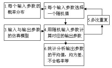

    DFSS认为变异存在于所有系统、子系统、零部件及各种过程中。如果在设计阶段不能及时辨认、了解和预测这些变异,则错误、返工和失败将是不可避免的。DFSS常用蒙特卡洛方法进行分析,具体流程图如下:
    通过蒙特卡洛方法,人们在产品开发的早期分析多种变异作用在同一个关键设计指标时的表现,从而提供健壮的总体设计方案,减少和避免产品生产、装配和调试阶段的缺陷数,实现6σ的质量等级。

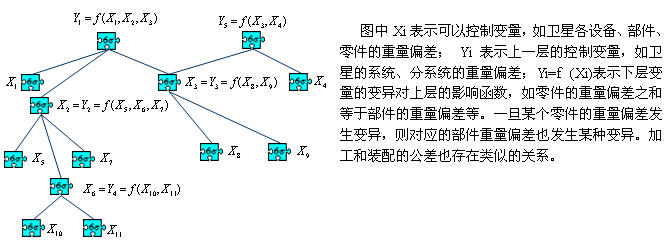

    变异分为可控制与不可控制两类。不可控制的变异如噪声等可以放到概率分布模型中。可控制变异又分为用户需求变化和总体技术指标的调整。通常可控制变异用下述模型进行管理:

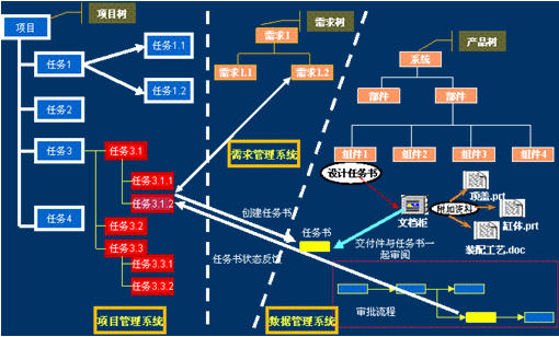

    描述需求与需求,需求与目标、构件、备注条、文件,甚至需求与PDM中的产品对象,需求与Project中的任务之间的关联。根据关联可以方便地查询任何一点的变化将会牵涉到其他因素,并自动发出相应的提示。
    构件树
    按照系统、分系统、零部件构成的构件树实际上就是一棵产品结构树。每个构件都有一套缺省的属性,其中用户可自行定义的重量、功耗、成本、可靠性等关键的技术指标均可实时反映在需求管理系统中,供全部有关人员共享。任何关键指标的变化均可立即通知相关人员开展必要的分析与变更。
    构件的全部或部分属性可以直接输出到Excel电子表格系统中,在Excel中很容易进行汇总、统计和概率分析。Excel中元素和构件属性的同步性保证任何叶节点上关键指标的变异能够立即反映到根节点上。
    需求树
    每个产品面对各种各样的需求,如立项需求,总体方案,结构设计任务书,测试大纲,培训教材,分系统开发合同,业务流程等等。通常每个需求可以分解成若干的子需求和子子需求,由此便构成一棵产品开发过程中内部的需求树。
    作为一个对象,无论是根节点,还是枝、叶节点上的需求均有一套属性,如所有者、创建日期等便于查询。需求的内容可以用文字、表格、公式、数据图片等各种形式进行描述。一旦把整棵需求树输出成文本格式的文件,便可以得到最新版本的立项报告、总体方案、任务书、测试大纲、培训教材、协作合同、业务流程等文件。文本文件中的各种元素和需求内容的保持一致。通过需求管理系统可以立即将任何需求的变异通知全部有关人员,保证协同工作中需求同步的要求。
