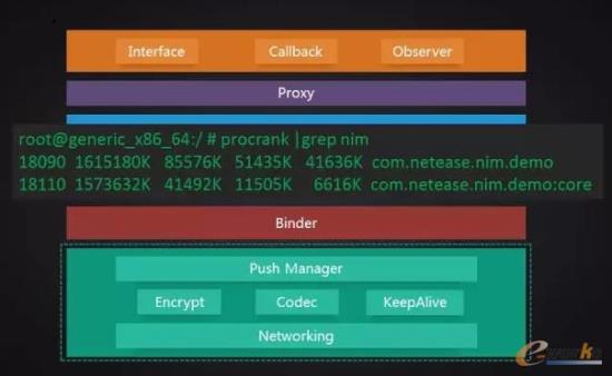

周江华介绍说,虽说APP终究免不了一死,但通过对照LMK的评判准则,还是可以降低APP被清理的概率。第一个就是降低APP进程的内存占用。如果采用单进程的模式,由于进程中包含了UI、Webview、图片缓存等内容,内存占用必然会居高不下。因此,IM软件一般都会采用双进程甚至多进程的策略,将push进程独立出来——在push进程里只处理网络连接和push业务,不参与任何其他业务逻辑,更不包含任何UI。这有些“独行侠”的意思。
(上图为网易云信Android SDK架构)
上图为网易云信Android SDK架构,按照分层的结构模式设计。最底下为push层,就是作为一个独立进程运行,只负责处理网络长连接的相关工作,比如安全加密、心跳、鉴权、封包、解包等工作,所有业务逻辑都交给UI进程的服务模块去做。再看一下云信demo的进程内存占用情况,push进程的内存占用只有10M左右。因此,当处于后台时,push进程被清理概率比UI主进程低很多。
