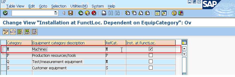

1、在后台配置中,相应的设备类型必须是已经被配成可以安装的。其具体的配置路径是(工厂维护和客户服务工厂维护和客户服务的主数据技术类型设备设备使用 期间定义功能位置的安装’define installation at function location ’),如图:
如果需要哪类设备是可以安装的,就在图示的地方打上勾就可以了(Ins. At Function)。

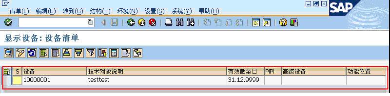

第一个角度:使用处清单。这个清单的主要作用在于显示设备的安装、拆卸信息。比如设备在什么时候被安装在什么地方,又在什么时候被转移到什么地方等等。清单的位置在设备主数据的菜单栏上,路径是(附加使用处清单),如下图所示:

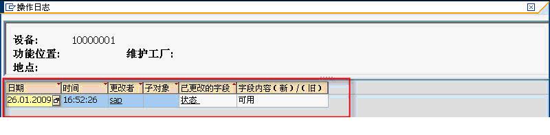

第二个角度:动作日志。这个清单的作用在于展示相应的设备主数据的一切变化。包括状态的变更与字段的变更。因为记录很全面,动作日志完全可以覆盖下文提到的更改记录,作为设备主数据一切变化的跟踪管理文件。动作日志的位置在设备主数据的菜单栏上,路径是(附加→动作日志),如下图所示:(数据有点问题)
