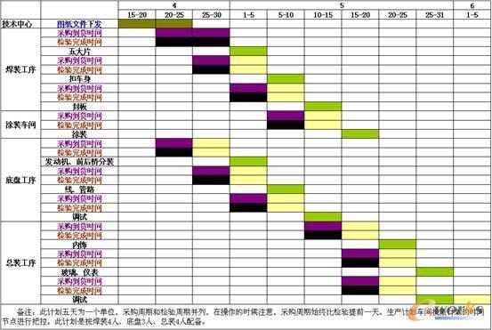

    为确保料单整理工作能扎实有效,公司成立了料单数据整理小组,负责协调、组织、实施。料单数据整理小组首先是制定了详细的计划,明确了整车各部分的图纸下发、采购到货、检验完成等环节的时间,然后跟踪和督促相关部门按计划执行,并采取每天例会制度,对当天的进度进行回顾,问题进行讨论和处理,历经近两个月,完成首台样车的料单整理工作,后续车型也基本按此模式进行操作。现在回顾起来,那是一段令人难忘的时光。下面就带大家一起回顾当时的一些片段。
样车生产及料单核对计划

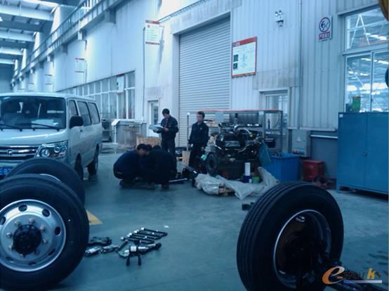

收货

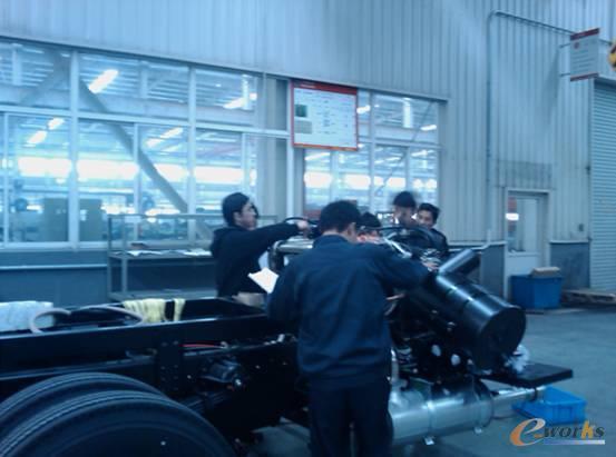

生产及料单核对1
生产及料单核对2

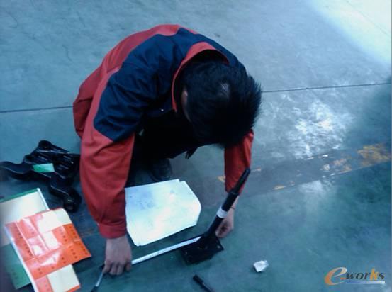

现场解决问题1
现场解决问题2

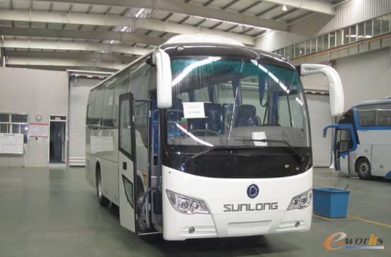

我们的首个成果
