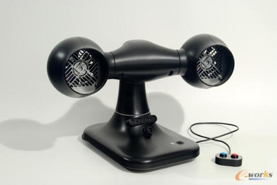

获得更佳的个人舒适控制的第一步是开发新型的低耗能机器风扇。我设计并制造的这款正在申请专利的设备可以学习何时与何处集中注意力;将冷气引向可提供最大舒适度的区域。结果表明,该风扇拥有内置的摄像机,并且使用面部识别软件跟踪用户脸部的位置以及作出相应的导向。
风扇内部有三个高扭矩伺服电机。一个伺服电机使风扇左右摆动,另外两个伺服电机使独立风扇上下摇动。风扇耗能极低,大约为普通桌式风扇的三分之一。最后,它还能通过无线发送和接受来自中央建筑系统和该环境中其他设备的信息。

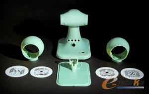

使用ABS类材料在Objet Connex 3D打印机上打印风扇原型。(Andrew Payne提供照片,保留所有权)
使用Objet Connex多材料3D打印系统创造出原型。打印机精确度高,再加上ABS类数字材料的效能,使得像螺纹和摩擦力适当的紧固件等极其相配的机械连接以及直接打印成部件。再对这些部件进行喷砂处理,喷漆并组装,最后进行专业的“类似成品”的抛光。

该设备的三个内置电机可使风扇上下左右移动,以获得最佳个人舒适体验。风扇耗能极低,大约为普通桌式风扇的三分之一。(Andrew Payne提供照片,保留所有权)
