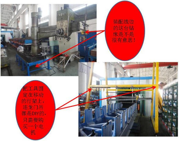

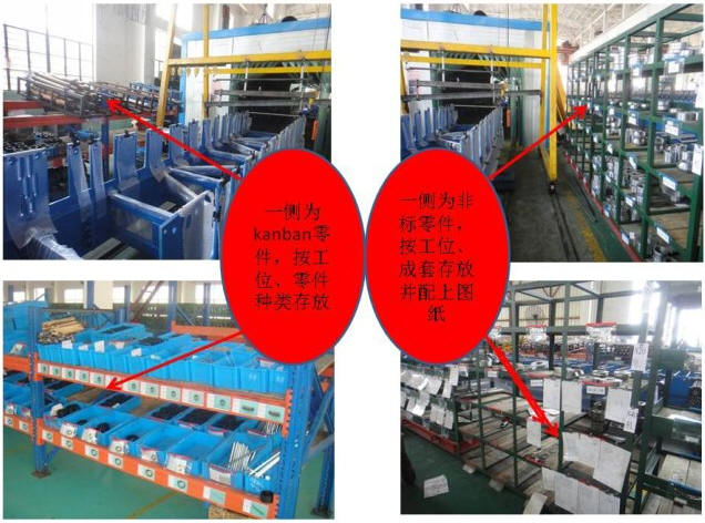

    从装配的流水线方式,零件kanban拉动,到机加工单元生产线建立,“压型机”完成了精益生产布局和运作流程的的实施,整体流程发生了根本性的改变。(建立装配流水线、并在线边建立零件补充超市,若干条机加工生产线,标准件采用Kanban拉动,非标件采用顺序拉动流程)
    流程有了但发挥效率还需要考验细节:要解决配套和缺料的问题,kanban及非标件的流程跟踪需要严格监控,整体流水作业方式需要更充分调动员工的积极性,更有效率的作业方式需要在工序作业环节消除浪费,战总和我介绍说一条组装流水线上半个月就有50个改善点。
