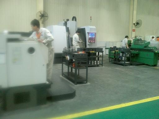

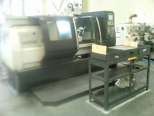

    小批量控制的关键是有效控制工序间的在制品:

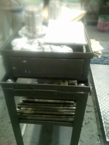

    各工序边设置零件存放料架,料架只有有限的零件存放容器。
    箭头表示工序生产零件的顺序,图纸随着产品箱一起周转,以指示下一道工序。
    (零件箱下面安装了万向轮,以便搬运小车驾到时可以直接拉出,而不是手工搬运)

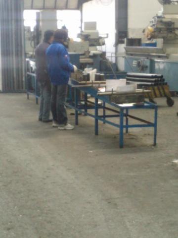

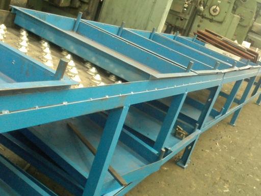

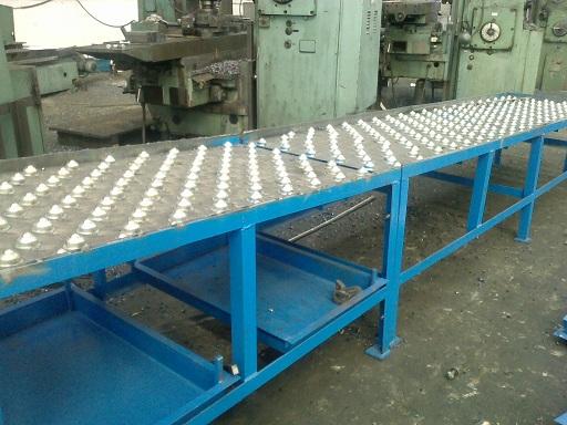

    无独有偶,在无锡一家客户三个月前也采用了同样的方式,只是它相对来势阔比较粗糙,货架和料盒、小车都是自己制作的。
    (已排产零件顺序)
