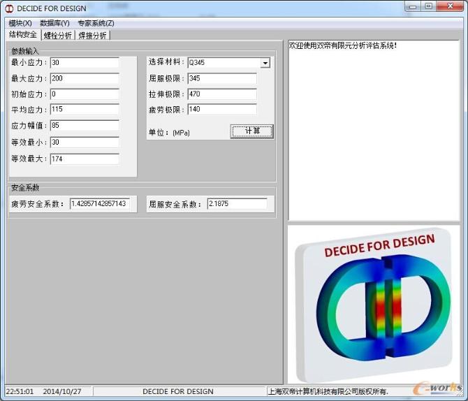

  本节介绍CAE/FEA结果评估系统-结构分析模块,用于结构分析结果数据的后处理评估和判断结构设计的可靠性。其作用是保证了企业分析部门不同人员在进行项目分析时有一个统一的结果评价标准,而且对于企业CAE系统的持续发展是不可缺少的环节。
  结构分析模块程序界面如下图所示:
  当分析完成,取出结构分析中评估位置的等效应力,最大最小主应力然后添入程序的输入框。得出对应的安全系数,完成对结构的疲劳安全和屈服安全系数,从而判断结构是否合理。针对不同的企业产品,安全系数该取得数值会有所不同。
