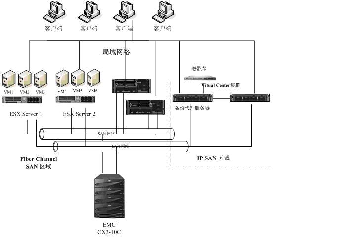

因为前期只假设虚拟服务器平台,不涉及客户端、存储虚拟化所以我们的虚拟化平台方案也相对简单一些:
1ESX主机,采用两台HP 380G5服务器;
2VitualCenter服务器:使用原有两台HPDL580服务器;
3、磁盘阵列: EMC CX3-10
4SAN网络: SAN交换机两台和HBA4张以及相关连线。
5、数据备份:虚拟平台数据通过光纤网络直接连接备份代理服务器,备份到基地磁带库
大致规划框架如下:
其实虚拟化平台的搭建,相对比较简单。重要的是搭建后系统的迁移,首先要将自己的信息化系统按照“轻重缓急”分类,系统迁移时本着“先轻后重,逐步迁移”的原则,先迁移简单的应用,然后逐步把CRMHRPDMERP等迁入服务器虚拟化平台。
