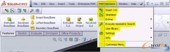

PARTsolutions和公司目前使用的其他软件如SolidWorks/EPDM/ERP系统通过接口程序无缝集成。并且针对后续的软件升级PARTsolutions也提供了相应的接口升级。
PARTsolutions应用集成在CAD系统之中

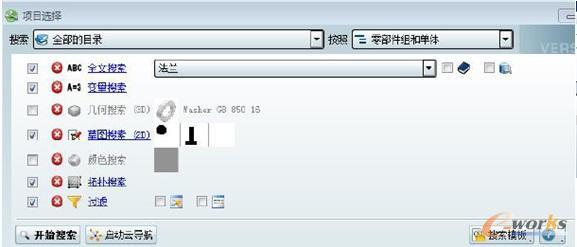

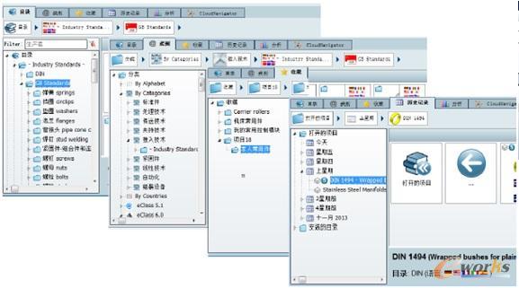

 工程师在绘制三维模型之前必须在PRATsolutions 零部件库中查找已有零部件。通过种类丰富的分类方法,比如按行业、项目、客户等,也可以通过各种自动查找工具,比如关键字模糊搜索、二维图纸或照片比较、属性等,快速锁定目标零件,避免了以前靠直觉和经验发现零部件的弊端。
各种分类方法
各种搜索工具

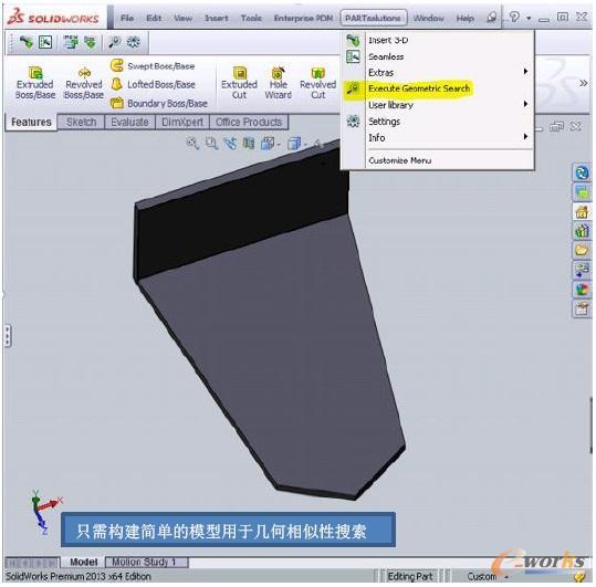

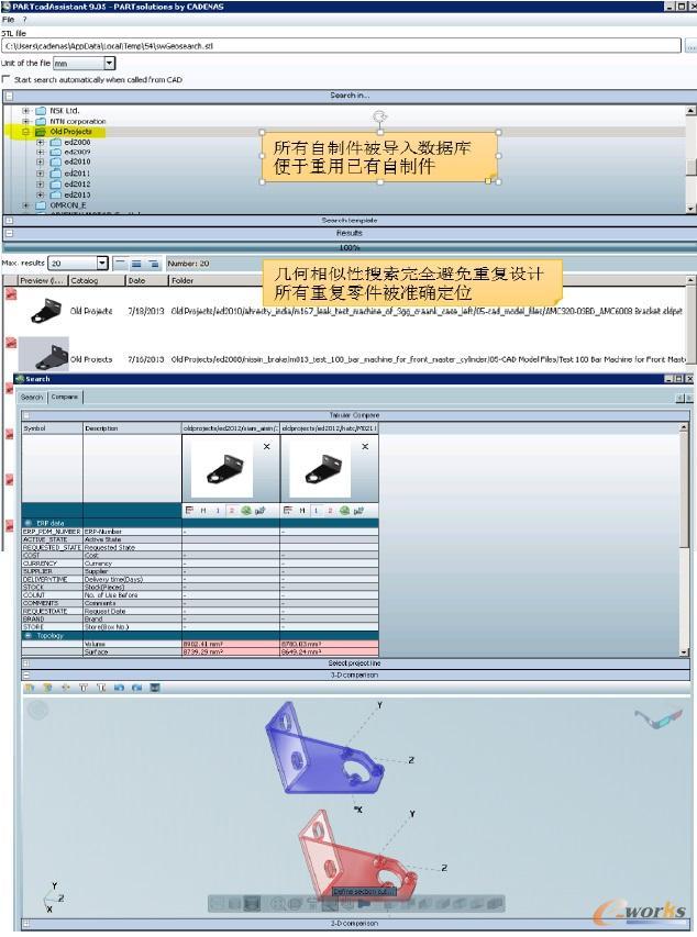

如果通过以上方法没有发现已有或相似的零件,工程师还可以通过集成于CAD软件中Partsolutions菜单下的几何相似性搜索工具进行自动查找。几何相似性搜索工具以模型的大概尺寸作为参照物在零部件库中启动三维几何相似性比较,会在数秒钟内报告在零部件库中是否存在相同或相似的零件。如果找到相似自制件或标准件,把相似零件导出到CAD软件中进行修改并另存为新的文件。这样就可以做到重用已有零部件设计,大幅节约设计以及后期成本.
启动PARTsolutions 几何相似性搜索
PARTsolutions 几何相似性搜及比较工具
