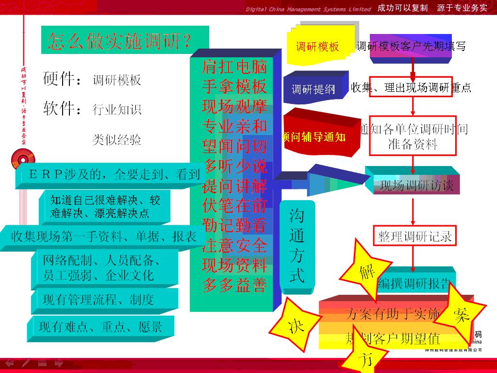

简要的讲,可以归纳为四十八个字:收集模板,整理提纲;现场观摩,专业亲和;望闻问切,多听少说;提问讲解,伏笔在前;勤记勤看,注意安全;现场资料,多多益善。
收集模板,整理提纲。客主双方可以分别整理,但顾问一定要整理并在调研时卷不释手。
现场观摩,专业亲和。生产现场、库存现场一定要现场观摩、调研;ERP终端岗位要走到、看到。其它现场尽可能观摩,但调研形式可以为办公/会议室访谈。顾问除了专业形象之外,还要亲和:现场以基层人员居多,轻松亲和的氛围可以让他们说出真实感受、真正作业方式,从而迅速了解真实情况。
望闻问切,多听少说。望,多看、仔细观察,如库房定置管理情况;闻,多感知、体察,如生产现场工作环境等;问,多询问,根据实情随机应变提问方式及技巧;切,可以适当拿看、接触一些实物及资料;多听少说,调研是听调研对象讲,千万不能变成调研对象听自己讲,除非是为了引导、控制场面。
提问讲解,伏笔在前。依照提纲及时提问,并翻译成行业或客户语言,在客户介绍过程中适时补充进ERP的一些概念、做法或留下悬念,为后续实施埋下伏笔。
勤记勤看,注意安全。做全面细致的记录,能观察如微就明察秋毫。现场调研特别是仓库、生产现场,一定要切记安全;一定要接受现场人员指引,对于化学工艺,不要随便嗅闻、拿摸等,不得随意操作机台设备、工装量检具等;如有条件,客户可以安排顾问接受入厂安全教育。
现场资料,多多益善。现场原始资料,宁多勿少。
另外,客主双方一定要注意沟通交流的方式;首先,双方心态一定是建设性的。其次,顾问一定要具备一定的沟通技巧,如引导话题、控制场面、语气语速等等专业素养。
(四)调研的流程

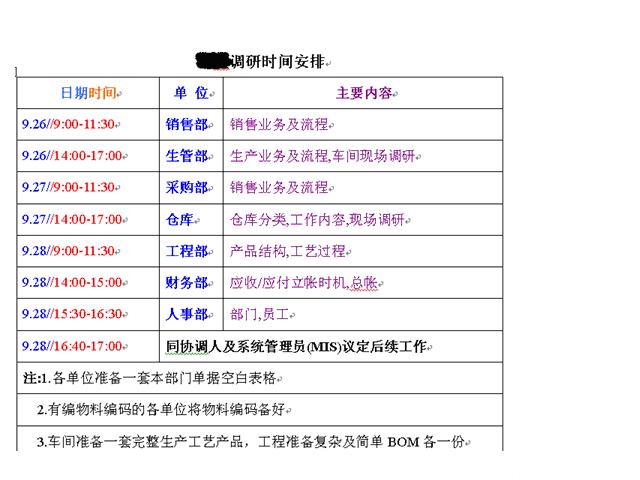

第一步,让调研对象先期填写调研模板;对应文档:调研模板
第二步,收集、整理调研重点;对应文档:调研提纲
第三步,通知各部门调研时间及须准备的资料;对应文档:顾问辅导通知单
第四步,现场访谈;对应文档:访谈笔记/记录
第五步,整理调研记录,编撰调研报告。调研报告主要谈及企业现状,ERP对现状及未来的规划和解决方案。通过实实在在的分析,合理规划企业ERP期望值的实现步骤。
